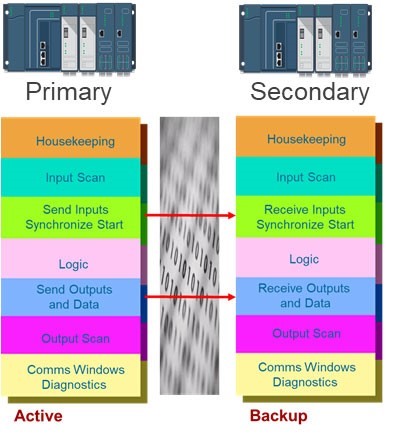

  • 确定性的切换。通过专用冗余链路实现完全的数据同步,并在主/备控制器之间实现实时同步。

艾默生了解工业用户的需求,他们提供PLC和边缘控制器平台和网络,以提供确定性、多样化、可管理和安全的冗余。艾默生的映射内存技术通过专用的同步链路,确保每次控制器扫描时都能实现完全的数据同步,两个控制器都能以同步的方式解算控制逻辑。备用控制器始终拥有与主控制器相同的数据集,故障切换快速而一致,因此实时控制不会受到影响。

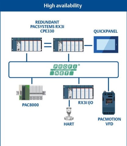

一些自动化应用需要最高的控制逻辑性能,而另一些则需要与更高级别的系统有良好的连接。艾默生提供PLC和边缘控制器解决方案,能满足所有需求。两者都支持PROFINET的容错I/O环形通信网络,以确保I/O节点的最佳可用性。
艾默生PACSystems RX3i PLC采用背板/机架式,提供可扩展性。它们提供超快的同步,在一次PLC扫描中实现无扰切换 - 通常在5到20毫秒之间。配置很简单,只需要选择几个复选框。

使用艾默生PLC或边缘控制器,PROFINET MRP提供一个容错I/O网络,只需增加一条电缆就能完成环形网络。所有的I/O系列都提供内置的以太网交换机。RX3i冗余PLC与艾默生HMI/SCADA产品无缝连接,并提供冗余的IP地址,以便与非艾默生HMI/SCADA产品配合使用。
