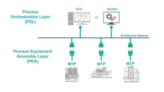

                     艾默生MTP 工具通过几乎即插即用的集成减少了本地工程所需的时间并降低风险。PACSystems PLC 和 DeltaV 自动化系统均支持与使用了 MTP 标准的第三方组件或编组层系统进行集成。

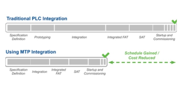

过程工业(尤其是生命科学和化工行业)面临的关键挑战是将产品推向市场或改变运营以适应新产品所需的时间。由于许多流程的变化,工程师可能需要花费数周或更长的时间来集成制造撬装设备及相应的自动化系统。NAMUR 与艾默生等行业领导者合作一直在开发 MTP标准建立一个通用、开放的标准,该标准使工程开发时间更短,并使与新设备集成做到近乎即插即用。艾默生估计,与传统的没有采用MTP标准的集成工具相比,使用其 MTP 工具可以为制造商和系统集成商节省数周的项目时间和数十万美元的工程成本。

艾默生通过将 MTP标准纳入到DeltaVTm  PACSystemsTm 自动化系统,使最终用户或系统集成商无需使用额外工程工具或特殊集成工具。艾默生MTP 工具为 PACSystems PLC AMS 机械预测设备创建一个自动集成到 DeltaV DCS 的配置文件。PACSystems DeltaV 系统均支持与使用了 MTP 标准的第三方组件或编层系统进行集成。
 采用MTP 标准,企业可以减少项目时间并降低运营风险,轻松加速关键产品进入市场。对于制药和生物技术行业,MTP 有助于实现“国际标准式灵活制造,只需少量的重新设计即可实现撬装设备互换。更灵活的制造意味着生产现场可以更快地切换撬装设备就像医生会根据不同患者的需求快速制订不同的治疗方案一样。
