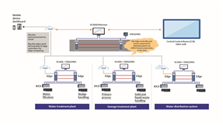

这就是采用边缘控制器解决方案的“智能水务”架构的由来。在新建项目(尤其是智慧城市的项目)中,水处理项目的规范已经发展到包括增强的数字化。然而,在整个周期中实现完全数字化还需要做更多的工作。
根据现有系统的市政给水设施的规模不同,技术选择可能也会有所不同。中小型设施可能采用可编程逻辑控制器(PLC)和SCADA架构,如艾默生的PACSystem PLC,而大城市的大型公用事业部门可能采用分布式控制系统(DCS),如艾默生的Ovation自动化系统。
然而,纳入边缘控制器架构的理念是独立于现有的控制基础架构的。边缘控制器可以很容易地扩展了控制理念并改变现有的操作。

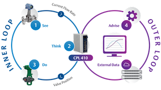

边缘自动化是在云边缘运行过程的理念。这个想法是为了让传统的过程控制能够与外部算法和命令进行互操作,同时关注核心过程自动化。例如,提高工厂产量的策略可能运行在边缘控制器上,甚至运行在云上。必要时,它可以调整输入参数或过程的设定值,以达到期望的结果。
边缘控制器还可以跨过程或地理位置将数据上传到云端。也可以在单个位置依次查看和分析这些数据,以便进行比较分析并获得洞察力。例如,用户可以跨不同过程或地理位置比较同一制造商的100台电机的能源使用数据,以比较能耗数据并在故障发生前识别故障。
