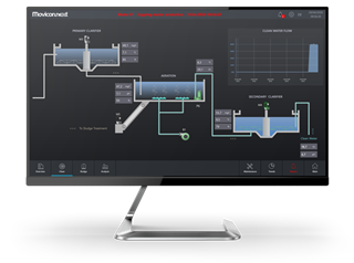

平台的客户端应用才是最重要的。最新一代的Windows Presentation Foundation (WPF)图形技术已经被完全采用。Movicon.NExT通过重新设计的工业对象和符号库提供了卓越的图形质量,以更好地支持WPF的图形质量。强大的动画、效果、图形转换、颜色、阴影等让您在图形方面实现了质的飞跃。
