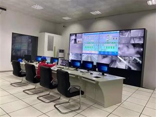

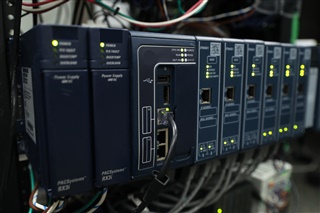

该项目的信息化部分的泵站计算机监控系统包含了大型和复杂的自动化控制。主要建设内容包括龙塘左,龙塘右,东山,美安4座大站,以及昌旺、美城、玉凤等11座小站的自动化控制系统,为能充分保证自动化控制系统的稳定性,减少机组运行故障,降低故障率,该项目所有PLC控制系统均选用的是艾默生PACSystems RX3i的双CPU冗余及双网络冗余的高可用性系统,此外该系统还选用了高性能的、高安全的艾默生PACSystems 交换机,不仅减少了操作人员的工作量,更实现了少人值班,无人值守的自动化控制理念。
艾默生作为中国水务行业自动化控制领域重要的参与者,在项目建设初期,积极了解和听取合作单位及业主的需求,并按照项目实际情况,多次调研并采纳多方的意见,最终选用了基于ProfiNet SOE的高性能的、安全的PACSystems RX3i热备冗余控制系统解决方案,完全满足葛洲坝南渡江引水工程的需求。在项目实施阶段,为了更好地与客户配合,艾默生多次派出专家和技术人员,对系统设备进行精心调试,保证系统运行地万无一失。投运以来系统运行良好,各性能指标均满足或优于设计要求,达到国家优良标准,得到客户的高度认可,并最终保证了“葛洲坝南渡江引水工程”的正式通水!
在这一项目中,艾默生PACSystems RX3i控制器备受关注,该产品是经过国内相关部委及国际网络安全认证机构认证的安全控制器,通过“Wurldtech Achilles 阿基里斯Level 2”的通信认证及中国“国家网络与信息系统安全产品质量监督检验中心”的安全认证。采用TPM芯片和严格的“四级密码”保护机制,同时通过监视控制器在遭受网络攻击时的特定行为和性能指标,来保障系统的安全性和稳健性。另外,所有艾默生PACSystems控制器可通过OPC UA进行安全通信。在实际运用中得到多方好评。这些产品特性为系统的正常运行提供了有力的安全保障。
