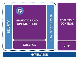

为了提供工业控制系统所需的确定性的实时功能,艾默生的边缘控制器采用在硬件层面的虚拟化的多核处理器设计。这为实时操作系统(RTOS)提供了卓越的性能,具有类似于PLC或PAC的确定性实时控制性能。这种采用虚拟化技术的设计还使用了一个完全独立的通用操作系统(GPOS),该通用操作系统运行一个Linux的系统。
边缘控制器的与其它控制系统的不同之处
独特的边缘控制器配置确保运营技术(OT)自动化所需的坚实的实时操作系统(RTOS)确定性的操作被安全地执行,并且通过先进的通用操作系统(GPOS)计算能力独立的进行分析、优化和IT通信等活动。
通用操作系统(GPOS)包括适合于IT环境的防御和安全通信协议,例如:HTTPS、SSL、FTPS、OPC-UA和MQTT。用户可以使用面向IT人员的编程语言,例如C、C++、Python和java等,在通用操作系统(GPOS)环境中编程。
