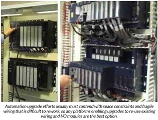

  • 外形尺寸限制(无控制盘柜空间)
  • 现场接线调整(将旧的接线连接到新模块)

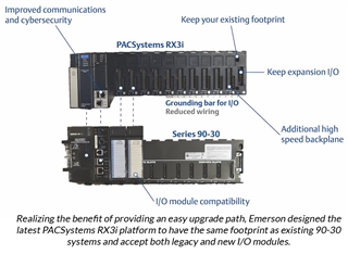

许多现有的最终用户都在使用GE的90-30可编程逻辑控制器。艾默生PLC最新产品是PACSystemsTm RX3i平台,该平台包括尖端的具有边缘计算能力的控制器。艾默生设计的新平台与旧平台具有相同的连接器、安装尺寸和安装孔。强大的软件转换实用程序允许现有的程序代码在新平台上运行,在程序代码转换过程中不会出现偏差。
采用这种方法,一家汽车制造商原本计划用三天的停车时间来对其首个完整系统进行升级,该升级改造涉及到150个变频驱动器(VFD)和32个老系统的I/O节点。而实际升级仅耗时6小时,并且后续系统的升级是在午休时间进行的。这种比预期更容易升级的主要原因之一是程序代码转换没有任何偏差,这种简单升级的好处直到制造商工作人员亲眼目睹后才被完全相信。
